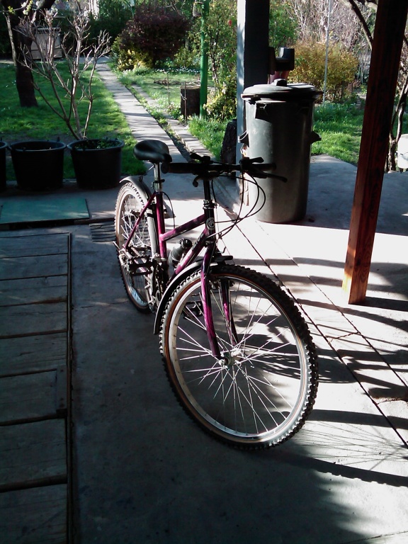

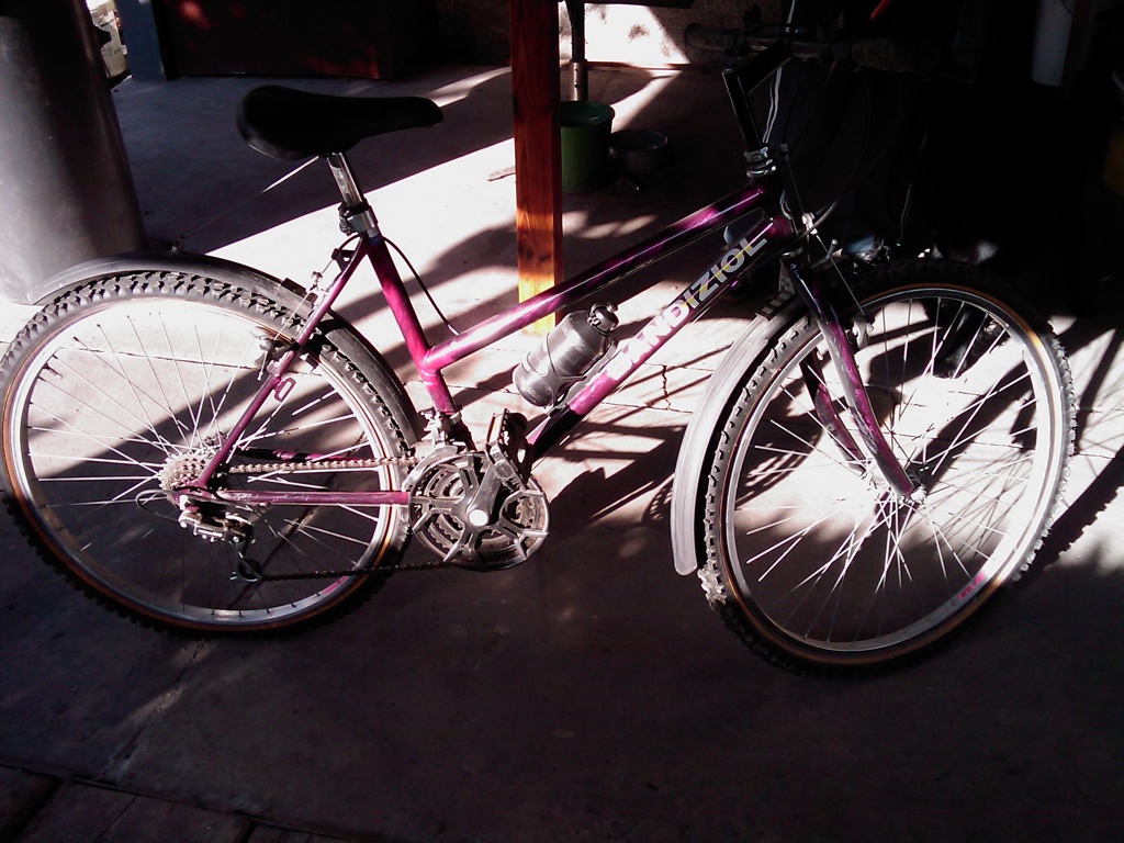

Adott egy 15 éves Bandiziol női MTB. Anno 10000 Ft vótt, akkoriban jöttek be az országba az első mountain bike-ok, úgyhogy sok-sok évvel ezelőtt ezzel a biciklivel még én volt az utca fenegyereke! :) Úgy néztek rám, mint aki a Marsról jött, amikor ezen a paripán lovagoltam! :D
Ma már egy ilyen bicikli láttán tutira teliberöhögnek az utcán... Sokat nem mentem vele, mivel gyerekként túl nagy volt nekem; a lábam sem ért le a földre (mindig menet közben ugrottam le róla). Elég hamar a pincébe került, szerintem összesen nincs benne 100 km. Esőtől védett helyen volt végig, 5 foknál hidegebb sosem volt a tárolóhelyén.

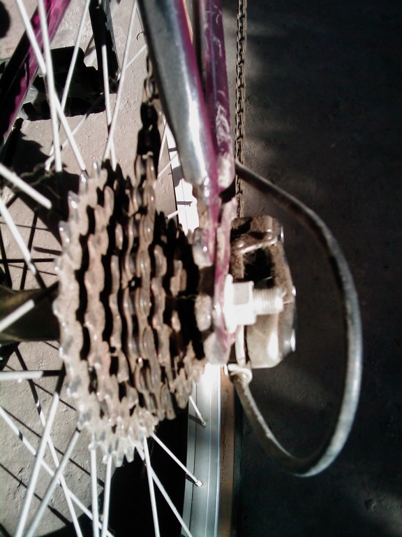

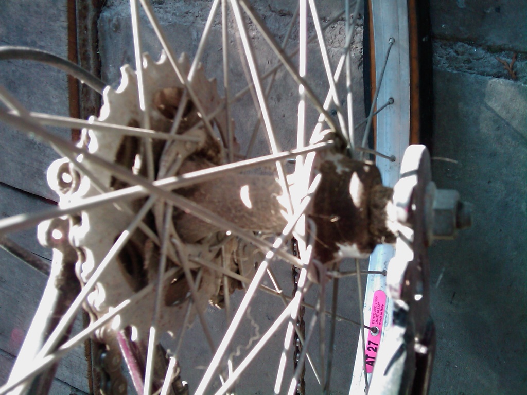

15 év pora van a zsírozott részekre beletapadva, nagyon koszos az egész. Szét kéne szedni, megtisztítani alkatrészenként, újrakenni, összerakni. Szétszedni még talán szét tudom, de össze már tuti nem rakom egyedül.

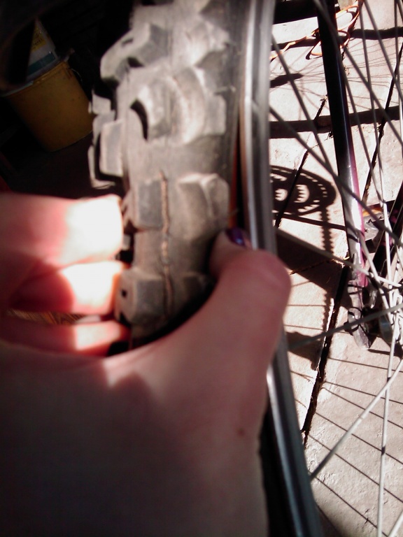

A gumik olyan szinten nincsenek kikopva, hogy még a kis gumitüskék is megvannak rajta. Viszont mégiscsak 15 éves! Gondolom érdemes volna cserélni... Még nem pumpáltam fel, nem tudom mennyire repedeznek szét. Kívülről nem tűnik repedtnek, de ha megnyomkodom, akkor bizony vmi fehér színű cucc kikandikál a repedésekből, ami szvsz elég gáz... Kenda K816 26x1.95-ös gumik vannak a bringán, a felnin 22C-559-es felirat szerepel (bár gőzöm sincs, hogy ez mit jelent). Jól sejtem, hogy a belső és a köpenycsere is javasolt? A köpeny még talán bírná, de városi közlekedésre teljesen alkalmatlannak tűnik. Inkább terepcucc. A Schwalbe gumikkal szimpatizálok, de nem tudom, hogy milyen legyen a bordázottsága. Napi 35 km-t fogok tekerni városban, de helyenként földút és egy-egy hétvégi túrázás sem kizárt (bár a túra még a jövő zenéje, ahhoz azért több minden kéne).

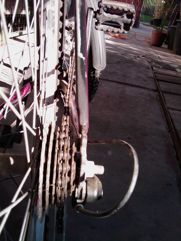

A pedál műanyag, ha jól látom, akkor egy 690 Ft-os Longus lehet, kb. ez a szint: http://bringabutik.hu/vasarlas/kerekpar-alkatresz-kiegeszito/pedal/longu... Cserélni nem ártana, de nem prioritás. Kötve hiszem, hogy pont az első egy hónapban törném el!

Momentán nem tudom, hogy van-e rajta egyáltalán vmi használható a vázon kívül... (Apropó, a vázméretet hogyan tudom megállapítani?)
Lehet, hogy olyan sok mindent kellene rajta cserélni, hogy inkább érdemesebb volna új biciklit venni?

Azért majd egy képet mindenképp tegyél fel plíz, kíváncsi lettem a vasra :D

Szerintem a kereket is
Szerintem a kereket is megnézhetnéd, a kerékagyakat, nem-e kotyog, amit húzni kell, ergo lehet javítani, esetleg küllők rozsdásak-e? Mert akkor csere. Van-e benne 8-as? Hajtóműt is nézd meg, hogy kotyog-e? Alapos pucolás lesz az fix, vidd el egy jó szervízbe, amit nem tudsz megcsinálni és kérj árajánlatot.

Emlékszem a Bandiziol
Emlékszem a Bandiziol bringákra, sajnos csak egy kicsit jobbak, mint a Tecsóban kapható 12ezer Ft-os biciklik.

gyenge kerekek: -
gyenge kerekek:
- szimplafalú felni
- gyenge, lemezből préselt agyak, görbülő tengelyek
- nem rozsdamentes küllők
de igazából használható a bringa egy darabig, nem a kedvedet akartam elvenni, de ha napi >30 km-t megy vele az ember, akkor elég hamar le fog amortizálódni, sajnos ez a tapasztalat
műanyag fékkar?
ha igen, az is cserés lesz elég hamar

Egyébként ma fém pedált is vettem, és lehet, hogy holnap hazafele jövet köpenyt is veszek a Bringabutikban, mert nagyon nem tetszik nekem az a sok repedés a jelenlegi gumin, ahogy az a most feltöltött képek egyikén is látszik (bár elég gyenge minőségű a fotó is).
