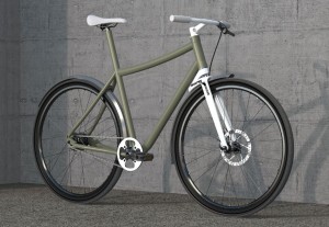

Egy elegáns megoldás a városba, fixire, sss bicóra, vagy akár országútira.
http://bicycledesign.net/2010/10/sr-suntour-swing-shock/

Nekem tetszik, végre elérhető lesz - mert látványtervekben már sokat láttuk, csak egyik nagy gyártó sem csinálta meg.

Nekem is tetszik. Elöl
Nekem is tetszik. Elöl tárcsa, hátul kanti fék, nagy csomagtartó, és országúti váz. Ideális közlekedésre. Bár én raknék rá váltót.
Na ezt máris nemkomálom. A rugózásnál folyamatosan változtatja a kerékutánfutást, sztem állatira beleszól a kormányzásba. Egy becsúszószáras megoldás mindenképp jobb. De a dizájn tuti.
Kíváncsi lennék, fékezésnél benyomódik vagy kiemel. Sztem az utóbbi. Lehet hogy semleges is, az viszont jó.

Jövőre lesz itthon is
Jövőre lesz itthon is Swing Shock. Én sem hittem nagyon a dologban, mivel tényleg folyamatosan válzotik a tengelytáv, de mentem vele pár próbakört városban és abszolút pozitív csalódás volt.
Mellesleg a telóknál is változik a tengelytáv kis mértékben, a villaszög pedig jelentősen.
