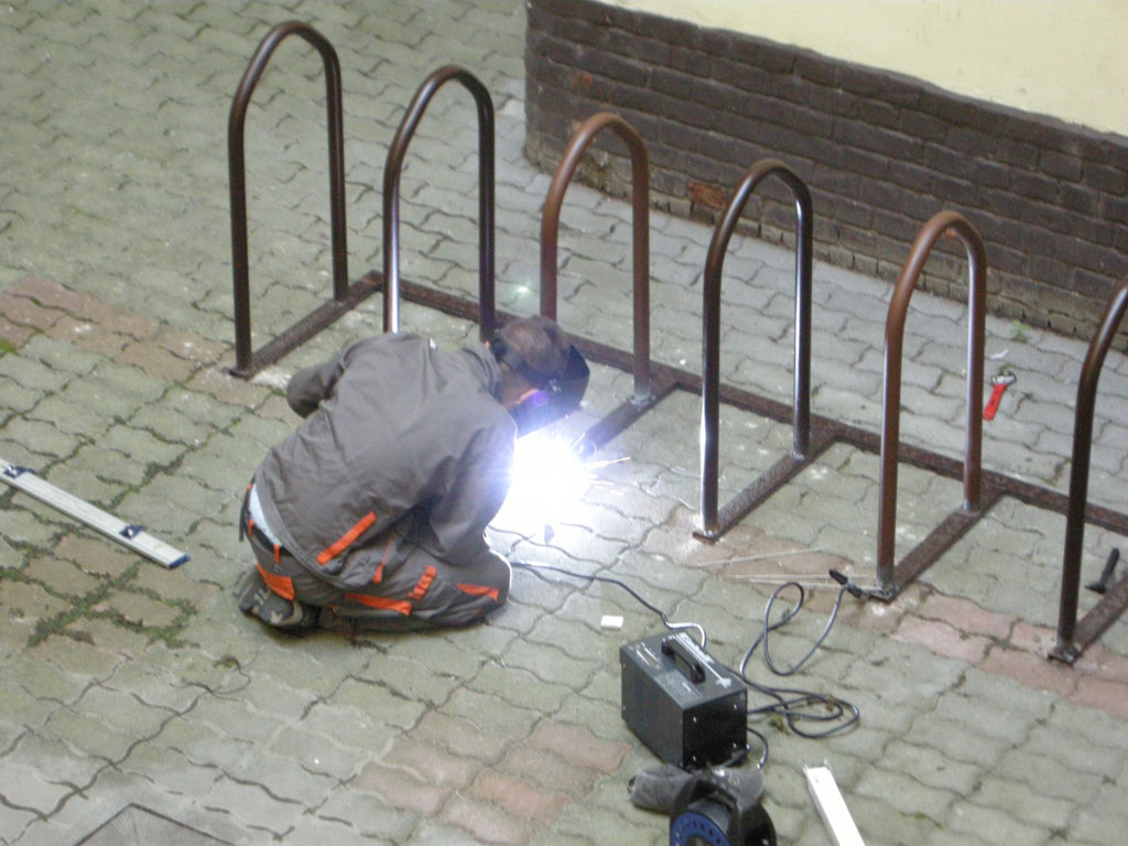

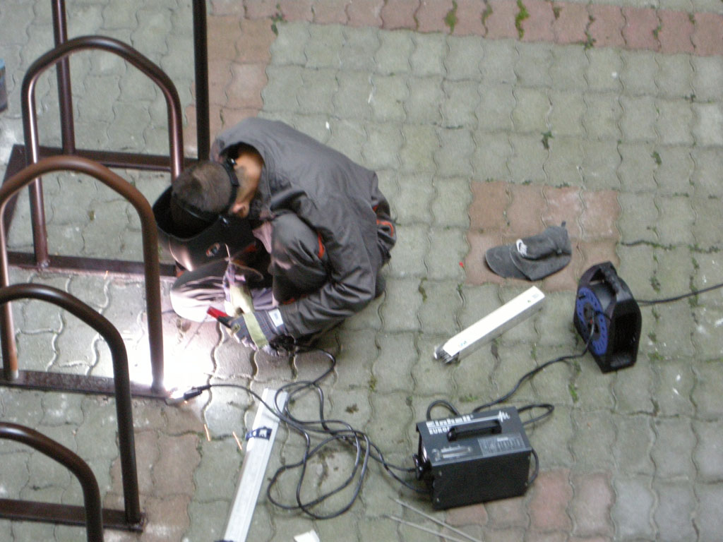

Tisztelt Hölgyeim, és Uraim, engedjék meg hogy bemutassam első komolyabb hegesztett szerkezetemet, melyet vastelepi másfél colos csőből, és 60*20-as zártszelvényből készítettem, és felszedhetetlen módon betondübelekkel rögzítettem, így téve kellően lophatatlanná. (Bár aki egy 3 m^3 űrméretű cuccot felszed, és kivonszol a ház udvarából 1 hozzáláncolt bicaj miatt, annak elismerésem :))
Kár, hogy a gyártás folyamatát nem dokumentáltam, mert a 6 méteres csöveket darabolni, és ilyenné hajlítani a haveromnál roppant látványos volt.
A lényeg, hogy a saját munkadíjamat nem számítva (ami azért vagy 5 napnyi melót fedezne) kb 60 ezerből kijön egy ilyen, ami a kerékpárklubos 15000*7-es árhoz képest jobb, és még a barkácsolás öröme is megadatott :)
Tök jófej a ház, hogy ebbe az ötletembe belementek a lakógyűlésen, már csak egy tetőről kell meggyőznöm őket.
Már csak egy kérdésem lenne. Ki akarok rakni fölé valami képet, hogy hogyan ne lopassák el a bicajokat, mert bár a tároló biztonságos, a házban kb 90% spirállal kötöz. Van erre valami kész tájékoztató lap, vagy én csináljak?
Kösz a segítséget. :)

Mekkora! Gratulálok, tök
Mekkora! Gratulálok, tök ügyes vagy!!! Ez egy belő udvar?
Igen, a házunk belseje :)

Először is gratulálok a
Először is gratulálok a szép munkához, másrészt viszont lenne pár javaslatom az elkövetkezőekre:
Az MK Kerékpárolók kialakítása és elhelyezése azt írja, hogy a támaszok közti távolságnak min 120 cm-nek kell lenni ahhoz, hogy mindkét oldalról kényelmesen lehessen lakatolni hozzá. Az általad készítetthez szerintem nem lehet mindkét oldalról bringát kötni, ami az jelenti, hogy a 6 U profilból 3-at elhagyhattál volna.
A második inkább személyes parám: én a csöveket kiöntöttem (öntettem) betonnal, ami ugyan atomtámadás ellen nem véd, viszont flex és tekerővágó ellen igen. Sajnos egy tekerővágóval gyorsan és hangtalanul el lehet vágni egy ilyen csövet (bár nem hallottam róla, hogy loptak-e már így)

-Amivel levágják ezt a
-Amivel levágják ezt a vasat, azzal a záradat is elvágják. Flexszel az Ulakatodat is levágják.
-az első gondolatban van valmi, de ettől még hiper szuper amit alkotott!
És milyen döfi már, hogy saját támasza jut mindenkinek, és nem kell attól félni, hogy egy idióta szétbarmolja a bicajomat, miközben igyekszik kiszabadítani sajátját.
Szóval így kicsit több munka, meg drágább, de jobb a bringának. :)
Sztem pazar! :)
Az 120-nál már nem kell
Az 120-nál már nem kell félni, hogy összebarmolják a bringádat, mer kényelmesen elfér a lakatoló is meg a 2 bringa.
Tekevővágóval a vas 1 perc, az U lakatot viszont nem viszi. hát még a láncot.

Mármint ha 1 vasra kettő
Mármint ha 1 vasra kettő bicajt kötsz, akkor lehet a két vas között akár 3 méter is, az egy vason lógo bicajok egymáshoz érnek, fékbowden beakad, pedál küllőbe, és ha valaki kifeszíti a sajátját, kárt tehet a másikéban.
Így meg 1 vason egy bringa, teljes biztonság, szóval előnye tuti van, a kérdés hogy megér-e ennyi pluzs munkát.

Én úgy gondoltam, hogy 8
Én úgy gondoltam, hogy 8 bicajnak így tuti van hely, (sztem többen úgyse fogják használni), de ha akarnák, kis kényelmetlenséggel lehetséges. A BME némelyik (nem ilyen jellegű) tárolójában sincs több hely, és kényelmetlenül bár, de megtelik. (Sajnos a tervezéskor egyből magamból indultam ki, hogy ha tele lesz, akkor majd betolatva a hátsó háromszögbe lakatolnak, és így tuti elfér akár 14 is, de ezt még nevelő tevékenységnek kell megelőznie :)
Betonnal eszemben sem volt kiönteni, így is rohadt nehezek voltak a csövek (1 cső 2 méteres), és a görgős csővágóval is két helyen kéne elvágni, ami a gangoló nénik szemfülességét nem kerülné el :D
Ja, a szélességhez még annyit, hogy számoltam motorokkal is, van egy arc, aki az udvarban tárolja, (pontosabban a pincelejáróban), és az is lehet, hogy majd én is élek a lehetőséggel :D

Nagyon szépek lettek a csőhajlítások.
Mivel csináltad?
Kitömted homokkal?
A hajlítást a barátom
A hajlítást a barátom műhelyében csináltuk egy 40 éves hidraulikus csőhallító géppel, aminek a szimmeringjét előtte még meg is kellett reparálnunk, mert nyomta ki a hidraulikaolajat :) Én először ívesre akartam, de miután felmértük a lehetőségeinket, csak ilyen formát tudtam kispekulálni, ami 7 többé-kevésbé hasonló profil legyártását tudta eredményezni. A gép ugyanis max 90°-ot tud hajlítani, és a 45+90+45 jobban tetszett mint a 2*90. Annyi a baj, hogy így magasabb lett, mint szerettem volna, így a kormány nem minden bícajtípusnál fér el fölötte. (Megint arra apellálok, hogy úgyse szemből állnak be, hanem farral, ami mondjuk nem tuti). Hajlítottunk előtte két próbát nem párhuzamos szárakkal, de azokból nem tudtunk volna determinisztikus gyártástechnológiával még ugyanolyanokat csinálni.

Nagyon jó lett. Viszont a
Nagyon jó lett. Viszont a csavarokat hegeszd oda a zártszelvényhez, különben egy éjszaka ellopják az egész tárolót. :)
A csavarok
A csavarok hozzáhegesztésére én is gondoltam, de aztán jobb ötletem támadt. Ha valaki el akarja mozdítani a tárolót, tizennégy helyen kell elflexelnie tőből a hozzáhegesztett csöveket :D

Összeszámoltam a dolgokat. A tároló mindenféle amortizáció, szerszámok, meg munkadíj nélkül 30000-be került, csak anyagában. De ugye kellett hegeszteni, betont, és acélt fúrni, flexelni, nyilván nem minden ilyen szerszám van mindenkinek.
A tetőhöz megvettem a műanyagot tegnap. Ez volt a legdrágább, 47000.-, ugyanis 3mm-es víztiszta polikarbonátot vettem, amiből 6 m^2 ennyibe kerül. Ezen felül a hozzá való vasanyag+ kötőelemek kb 15000-be kerülnek, tehát a tető anyagárban kb 60ezer. Persze lehet más megoldáshoz is folyamodni, pl nem teszek bele görbületet, és akkor síkplexi is mehet rá, vagy esetleg üregkamrás polikarbonát, ami sokkal olcsóbb, de bonyolultabb szerelni, és nem átlátszó, csak áttetsző. Emellett a tetővel lesz szívás rendesen, rengeteg flexelés, meg hegesztési melóm lesz vele, hogy ilyen íves cuccos legyen a végén. A falba a befogó kampók minél magasabbra történő berögzítése se lesz egyszerű, valószínúleg felállok a porolóra, és ott fogok akrobatizálni az ütvefúróval :D De az erőviszonyok annál jobbak, minél meredekebben megy a drót.
Spórolni még ott is lehet, ha oszloppal csinálod meg. Akkor kb 5000-ret lehúzhatsz, mert a drót-kampók-kötélszívek-feszítőanyák ennyibe vannak. Kell viszont 2 oszlop.
A spórolás egyik módja az is, ha minden acél elemet hulladékból csinálsz. Bihari úton 50 forintért lehet venni a vastelepen kilóját, így csináltam a barátnőm melóhelyén tárolót százasból :D, viszont sokat kell guberálni, nem biztos, hogy találsz pont olyat, amilyet szeretnél, vagy netán van, csak épp a szemétdomb (vasdomb) alján... Szóval nem egyszerű.
Ha csináljátok a csőhajlítást, arra figyeljetek, hogy a kormány vonalánál legyen alacsonyabb a teteje, mert én a tervezés során ezt kihagytam...
