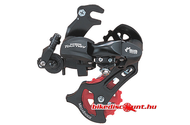

Most jutottam el odáig, hogy elmetem a Bikediscountba, és vettem egy Shimano Toruney 50 nevű hátsó váltót.

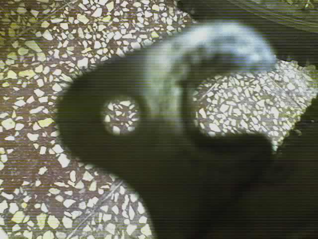

Már 3 órája szerelem a cuccot, és nem jó. A régi váltó kisgörgős volt, külön csavar fogta a vázhoz, és egy fül beleakaszkodott a tengelyt fogó csavar alá.
Ennél meg csak egy imbuszcsavar volt, azt kioperálva ráhegesztettem a tengelyyre, nagy nehezen befűztem a láncot, a bowdent, aztán most nem akar menni.

gyári képehun nincs rajta külön rögzítőígy van felrakva a Tourneya régi váltón volt külön lyuk a rögzítésrea régi, széthajtogatott váltó

nem értem, az első képen
nem értem, az első képen itt is van lyuk a rögzítésre, nekem is tourney van, és ugyanúgy van rajta lyuk...
csviktor képe
Na igaz, ez egy rossz kép.
Na igaz, ez egy rossz kép. Ezt rendeltem, de amikor mentem érte az eladó azt mondta, hogy ez már nincs, viszont van egyel újabb model, csak fekete görgővel, minimális árkülönbséggel. Így lett ez. A felszerelt képeken látszik.

Hát ja... Ha nincs
Hát ja... Ha nincs váltófül nincs hova rakni a váltót ugye. Ha jól értem ilyet vettél a füles helyett: http://storesense4.megawebservers.com/stores/c/cycletofitness_com/catalo...

Odahegesztetted a tengelyre? Elképzelni sem tudom.
Nem ott lenne a helye, nem párhuzamos a sorral, stb... Szerintem szedd le az új váltót és szerezz egy régi kukázott füles váltót valakitől. Nekem nincs, csak új fajta. Jelentkezzen már valaki akinek van egy felesleges füles váltója.

Igen, ilyen lett
Igen, ilyen lett véve.

Az eladó nem mondta, hogy
Az eladó nem mondta, hogy "Ácsi! Ez nem biztos, hogy jó lesz!" ? Mert akkor az csúnya dolog volt tőle.
csviktor képe
Nem mondta, én meg nem is
Nem mondta, én meg nem is figyeltem. Most egy csavar fogja a kereket, meg a váltót is. A középső 3 sebesség váltható hátul, már kezd kicsit unalmas lenni, hogy 30 fölé nem bírom meghajtani a bringát sehogy sem, miközben régen simán benne volt a 40+ is. Most mit csináljak? Menjek vissza sírni az eladónak? Mert a Bikediscountot mindenki csak dicsérte itt a CM-en, azért mentem oda :(
