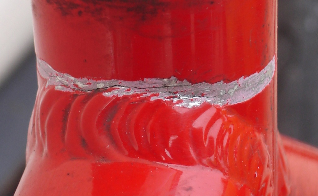

Tegnap elkezdett nyikorogni a drágaságom, mivel nem szünt meg, megkerestem az okát. Sajnos egy repedést találtam a felsőcső heggesztése felett a nyeregcsövön. Megkapartam a festéket, és sajna az alu is repedt (már majdnem félig).
Szerintetek vennem kell egy új vázat, vagy meg lehet vhol hegesztetni? Az üléscső jó 20cm-rel a repedés alá nyúlik, így kitörni nem fog. Még teljes letörés esetén se tud kiesni, csak elforogna velem az ülés. Van vkinek tapasztalata az ilyen hiba javítatásában? Nagyon nem szeretném kidobni, a több mint 30ezer kilométeren nagyon a szívemhez nőtt a váz. :-(

Hát a 30 ezer km enyhén
Hát a 30 ezer km enyhén szólva is kb. a tervezett élettartama. Nem tudhatod, hogy a repedésen túl mennyi feszültség van a vázban.
Alut varrnak, illetve spécin lézerhegesztenek, érdeklődj körbe, pl akár itt is:
http://www.aluchrom.hu/home.html
A háromszögek épek, egy
A háromszögek épek, egy olyan cső repedt, ami túllóg rajtuk. Úgyhogy mindenképp megpróbálom megcsináltatni vhol. Olyan hely érdekelne, ahol már foglalkoztak kerékpárvázzal.

Tehát ha jól értem, akkor
Tehát ha jól értem, akkor a nyeregvázcső repedt el a felsőcső fölött, a nyeregbilincs alatt? Az a rész elég nagy terhelést kap. bár nem ismerem a kialakítást, gyanítom, hogy a váz vékonyabb anyagból van mint a nyeregcső. Ha teljesen körbe is reped, attól még nem lesz bajod, de hegesztetni sem érdemes, mert ugyanúgy el fog repedni.
Jól érted. A repedés a
Jól érted. A repedés a felsőcső hegesztése fölött indul. Muszáj megcsinálni, mert ha teljesen körbereped, akkor el fog forogni az ülés, ami balesetveszélyes.
Biztos vékonyabb a vázcsövek fala, de nem tudom lemérni. Találtam ismerősön keresztül heggesztő embert, majd elviszem neki, és meglátjuk. Maximum kap a bicaj egy egyedi szépségfoltot. :-)

Jut eszembe! Nézelődtél
Jut eszembe!
Nézelődtél már ragasztástechnikai boltban?
Az egyik ismerősöm mutatott olyan két komponensű műgyanta ragasztót, ami fém keménységűre köt. Konkrétan ez is a felhasználási célterülete, fémragasztás.
Ő a magas- és egyéb fura bicajait szokta azzal javítani törés esetén.
A tulajdonsága inkább hasonlít a keményforrasztásra, mint hegesztésre, de legalább jó drága. ;)

Ha nem jön össze a
Ha nem jön össze a hegesztés, akkor meggondolom. Bár nehezen tudom elképzelni, hogy a ragasztás megfelelő erős lenne.

Hát ha repedt, akkor az
Hát ha repedt, akkor az kuka. Még egy rendes bringánál is, nemhogy alu váz esetén. A Millin van szelektív alumínium hulladék gyűjtő.

Na, végre meghegesztettem a
Na, végre meghegesztettem a vázat. Piliscsabán csinálta egy aluhegesztő, egy barátom ismerőse, egyezer forintot kért érte. Remélem sokáig kitart. Raktam fel fotókat is az eredeti állapotról és a végeredményről.
