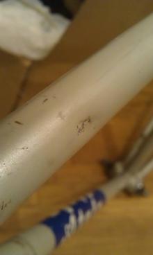

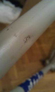

A képeken látható vázat vettem a képeken látható hibával. Kis benyomódás a fejcsőtől nem messze a közép csövön. Igazából a működést nem befolyásolja szóval nem is érdemel foglalkozást. Vagy tudom, ha el akarom tüntetni üssem le Nemecseket és szedjem ki a szájából a gittet és azzal tömjem be. Ködöljek rá egy is 7005 fehért és nem is látszik.

NEM ÉRTEK HOZZÁ, de 3 féle javítási metódust tudok elképzelni.
1.) kimelegítik a csövet és tesznek be helyette másikat.
2.) Kimelegítik a csövet és valahogy kiegyenesítik. (Melegítés plusz nyomkodás, tuggyafasz.)
3.) Nem melegítik ki a csövet hanem a huplit forralják valahogy, miközben a vázjavító mester sámántáncot lejt és elénekli a Kalevala első 4 énekét és kiegyenesedik a cső.
Akár melyik metódust a valószerű, van-e valakinek tapasztalata, hogy az ilyesmi mennyibe kerül. Amúgy az átpapucsoláson is gondolkodom, mert a váz jól láthatóan nem rendelkezik váltó tartó füllel, továbbá bilincses vázváltó volt rajta, így a váltó Csepelem vázának kinyírása esetén se lenne alkalmas, annak a dögnek a helyettesítésére. Tehát egy átpapucsolás (is) mennyibe szokott fájni?

1) Nem melegítjuk ki a csövet. Bele nyomunk egy pontosan illeszkedő acél csapágygolyót. A kormány csövön át. Alkalmas kanyar-szerszámmal. Vagy hidraulikus nyomással, valahogy. A gólyó ki fogja nyomni belulről a horpadást. S dolga végeztével benn marad a csőben, örökre.
2) Nem melegítjuk ki a csövet. Bele fúrunk a horpadás közepébe, átfúrva csak azt a helyi csőfalat. Húzó kalapácsba foglalt horgos, szétfeszíthető, nagy szilárdságú acél szerszámot bevezteve abba, kiutlegeljuk a horpadást. Hegesztéssel zárjuk a furatot és elmunkáljuk.
Na, megvan. Aludtam rá egyet.
Na, megvan. Aludtam rá egyet. Félálomban szendergésem gyumölcsöző volt. A "nem melegítjuk ki a csövet" követelményosztály egyes számú alváltozatának egy új al-alváltozata:
Bele nyomunk egy pontosan illeszkedő acél csapágygolyót a kormány csövön át. Aztán bele nyomunk még egyet. Meg még egyet. Minden soron következő golyó előre fogja nyomni az előtte levőt. A belső huplinál a nagyobb ellenállással találkozó első golyó aztán a kormánycső nyílásánál manipulált golyósor nyomására préselődik végul át. És így tovább, amikor is minden ott átpréselődő golyó tovább tökéletesíti a cső belvilágát. Csak legyen elég golyónk. A nyeregcsőnél amik aztán sorra megjelennek, és vissza nyerhetők.
Megkísérelhető egy további variáns is. Erős fonott drótkötél közepére fűzött és ott alkalmasan arra ráerősített lövedék formájú acél kúp lesz itt a horpadást belülről kipréselő szerszám. A drótkötelet először átfűzzuk a horpadt csövön és bevezetjuk a kúpot. Majd rettenetes erővel áthúzzuk azt, mint egy primitív uregelő alkalmatosságot. Többször ismételve az eljárást, a kívánt fokra lesz vihető a tágulás.
Én ezeket próbálnám, ha nem tetszene nekem a hiba, és nem akarnék egy másik, hibátlan vázat ehelyett. Vagy még hidraulika olajjal is tágíthatnám, erősen rá alkalmazott dugókkal és pumpával. Kísérleti mellék eredmény és új kutatási tanulság lehetne ekkor, hogyha a cső hordósodna kissé a mégis megmaradó benyomódás mellett. Vagy, ha kinyílna, mint rózsa. :D
További finomítás ezeken a
További finomítás ezeken a kipréselve uregelő módszereken. A golyók és a kúpok enyhén növekvő nagyságuak lehetnek, kezdetben lazán illeszkedők a csőbe, hogy fokozatosan nyomják ki egymás után, kis részletekben a horpadást.

Fizikailag nem is kivitelezhetetlen ez az agymenés, deviszont financiálisan biztosan elviselhetetlen egy olyan átlagparaszt számára, mint én. Szerintem ezeknél még az is olcsóbb, ha berendelnek nekem egy új vázcsövet és arra kicserélik.

De a csőcserét is mellőzni kéne. Ez nem egy annyira jó váz.
Egyébként ha kiszedik a csövet, akkor már nem kell bele új, hanem a kivettet könnyű kiegyengetni, talán még vésővel-kalapáccsal is hozzá lehet férni. A leves biztosan többe fog kerülni mint a hús.
Úgy jó ahogyan van, max a fémmel glettelés jöhet szóba ha annyira igényesnek gondolod magad.

Ki tudod nyomni belulről azt a horpadást ha nem is szeded szét a vázat. Ez körulményesebb így. Egy illeszkedő, kör keresztmetszetű kemény idomot lehetne átnyomni a csövön, nagy erővel. A szukséges eszközt gépműhelyben lehetne előállítani legkönnyebben.

Ezen szerintem minden javítás
Ezen szerintem minden javítás ront. Mondjuk jó lenne tudni, hogy hogyan került ez a horpadás rá és hogy nem ment-e el kicsit a váz egyenessége akkor.
Még olyant is szoktak, hogy horpadás közepére hegesztenek egy kampót, és azt húzzák, aztán leköszörülik. Ha jól megtámasztják a húzás körül, akkor talán nem deformál máshol. Autólakatosok is csinálnak ilyesmit, de hogy garanciát nem fognak rá vállalni amikor elkezdik az biztos.
Javítás után mindenképpen komoly festés lesz, tisztítás, aládolgozás. Legegyszerűbb lenne a horpadást fémmel feltölteni aztán síkba (mármint hengerbe) csiszolni. Rézzel szoktak ilyent csinálni régebben az autólakatosok. De egy karosszériacsere drágább mint egy bringavázcsere, ott megéri.
Melegítés nem szerencsés, ott akkor meggyengül a cső, pont elég kritikus helyen.
A kutya harapta meg, attól horpadt meg?
Nincsen rajta a Colombus matrica, de ez nem versenyváz, ez túra, gondolom a sárvédőfelfogófuratokból.

Pont a karosszéria lakatosoktól intettek óva. XD De mondjuk a feltöltés rézzel jól hangzik. Nem tűnik a cső deformáltnak. Mellék raktam egy szuperóriás fémvonalzót és nem látszik semmi eltérés.

Szerintem egyszerűen gletteld
Szerintem egyszerűen gletteld ki. Azzal jársz a legjobban.
