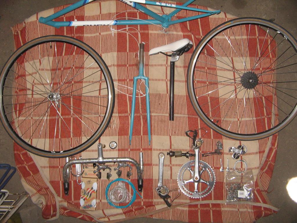

Szóval valamikor május elején jött az elhatározás (inkább b*szogatás) bátyám részéről, hogy a Puch-ot nem akarom már befejezni?! És tényleg basszus, mikor akarom már elkészíteni ezt a bicajt? -fogalmaztam meg magamban a kérdést, hiszen jobb is nem belegondolni, hogy mennyit ültem már felette és sose tettünk egy jelentősebb lépést sem előre :) Jó ott volt a szétszerelés ami nem volt egy nagy mutatvány, de az még mindennek csak a kezdete volt. Aztán ott volt a matrica elkészíttetése, puff neki még mindig ott tartunk, hogy sehol sem vagyunk a célhoz képest. Szóval jött az elhatározás, fejezzük be a bicaj renoválást, és tesóm átveszi tőlem anyagárban. Célul így kitűztem magamnak a születésnapom júni 18.-át, hogy addigra készen akarom látni a bicajt :) Gondoltam, hogy az egyes lépések, között egy-egy hetet várva is hat hét alatt bőven gatyába rázom a kicsikét! :D

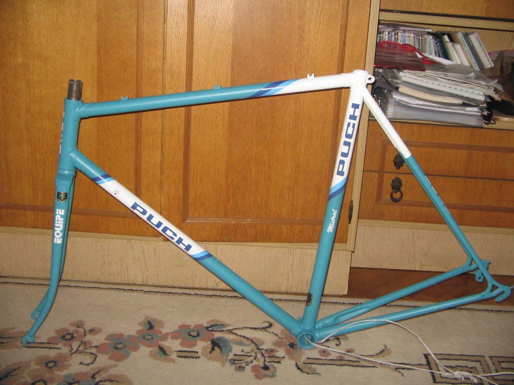

Harmadik lépes természetesen a fémig pucolni a vázat: ehhez megint csak bátyám szolgáltatta az eszközt, ki nem találjátok, kromofágot :D Most, hogy old szkúl békebelit vagy modern uniós fost, meg nem mondom (de tippem szerint az utóbbit, a palackjából ítélve). A kromofágot nagyjából 30°C-ban májusi melegben alkalmaztam, kb. 30 percet várva felvitele után, meglepve tapasztaltam, hogy ráncos rajta a festék réteg és szinte fémig hatolva puhította fel azt. Szépen neki is ugrottam egy általam csak kaparónak titulált szerszámmal amit még Írországból hozott tesóm. Olyan gyönyörűen adta magát az egész festék, hogy tényleg öröm volt dolgozni vele. Kivéve a muffolásokat ahol mindig kicsit kapargatni kellett, de Isten nem véletlenül adott nekünk több eszet, mint egy tyúknak, így fogtam és újra ecseteltem az illesztéseket és újból vártam. Így összesen háromszor ecseteltem be a muffokat és végül közel tökéletes eredményt kaptam :) De azt is ide írom, hogy a kapargatós munkában szerepet játszott még egy drótkefe és egy fogkefe is az alaposság kedvéért :D És itt kell még megjegyeznem, hogy basszus a forrasztások, olyan gyönyörűen mutatnak egy nyers vázon, hogy kedvem lett volna csak úgy lelakkozni az egészet :)

-És a kicsi kis rozsda foltokkal mi lesz?! Hahh? Kis okos?! -zajlott le magamban a beszélgetés, hiszen, mint megannyi Ikrek "szülötte", magam is kettős egyéniség volnék (nyugi, nem vagyok egy ezo TV őrült és a horoszkópomat sem bújom :D ). Jött is a megoldás: ROZSDA ÁTALAKÍTÓ!!! Nem más mint egy fehér, tejszerű lötyi ami a vas-oxidot egy réz alapú oldattal redukálja és helyét réz-oxid veszi át (ha jól tudom). Miután a vázat megtakarítottam és le is mostam a kromofágtól és egy hagytam neki egy nap száradást, majd szépen beecseteltem az átalakítóval (jó valójában ezt a részt a tesóm csinálta :D ). 15 perc után a várt fekete átalakulás volt látható. Újabb mosó fürdő, majd egy hét szünet az alapozásig :)
Az alapozás előtt zsírtalanítottam a vázat minden esetleges tapicskolásos kézlenyomatomtól, pont mintha ép betörtem volna a pentagonba :D A zsírtalanításnak is hagytam jó negyed órát a száradásra, majd le is alapoztuk :) (Mondani sem kell, hogy minden menetet célszerű előtte csavarral vagy bármi mással tömíteni, megkímélendő magad a későbbi szopástól :D )
Elég rücskös felületet kaptunk, de ez egyáltalán nem volt gond, hiszen vizes csiszolással készítettem elő a felületet, hogy a lehető legtökéletesebb eredményt kapjam :) Mikor már harmadik napja csiszoltam a váz legeldugottabb részeit és kérdeztem másokat, hogy vajon jó-e majd amikor mondták, hogy igen, akkor az teljesen hidegen hagyott, és ekkor jöttem rá, hogy ezt nem másoknak a mércéjével készítem, hanem ez az én szintfelmérő vizsgám. Csak is a saját szememnek tökéletes elég jó :) Mire a harmadik napon elértem a számomra megfelelő színvonalat. Lazíthattam kicsit.
Közben végeztünk egy próbafújást a RAL6204-el és inkább tűnt élénkebb, erősebb árnyalatnak, mint amire emlékeztem. Ekkor már mocorgott bennem a kis ördög, hogy csak fel kellene kutatni azt az eredeti színt. Egyik nap aztán felkerestem egy megmaradt festék cafattal egy festékboltot ahol nagyon készségesen segítettek volna, ha elég nagy lett volna a mintám, majd miután elmondtam mihez is kellene nekem a szín, azt kérdezték, hogy nincs meg valamin az eredeti? Itt azt gondoltam, hogy mint a modern műsorokban, le fogják "világítani" a színt és az alapján kikeverni. Fel is ötlött bennem, hogy Debrecenben találkoztam is egy sráccal akinek ugyanolyan színű puch-ja van, mint az én kicsikém. Csodálatos facebook csoportokon keresztül végül sikerült megtalálni a srácot a barátnőjén keresztül aki szintén nagyon közvetlen volt és segített azzal, hogy eljött velem a festék keverő üzembe :) Ott közölte velem a hölgy, hogy itt van egy halom minta és azokból keressük ki azt ami a legközelebb van hozzá. Gondolom sejtitek, hogy 45 perc keresgélés után sem volt meg, csak egy nagyon nagyon közeli találat. Ha már megkerestük meg is kérdeztem mennyi az annyi, majd amikor közölték, hogy valami 3 rétegű festék amelyet háromszor felhordva kapjuk meg a kívánt árnyalatot, már kezdtem elbizonytalanodni. Gyors konzultáció a fényezővel (alias a bátyámmal) majd mondta, hogy szerinte, ha már van egy színünk ami amúgy nagyon is szép, csak nem pontosan az, akkor már érdemes lenne azt kipróbálni, aztán ha nem tetszik még akkor is megvan a nagyon közel ugyanolyan festék :)
Így, megköszöntem mindenki segítségét és idejét akit akkor feltartottam a saját hülyeségemmel, majd haza jöttem és másnap le is festettük színre az egész hóbeleblancot :D Majd csak, mint az építő munkások, akik egy csinos lábú nőt látnak, mi is csak hümmögtünk, hogy ez aztán fasza, ez a szín nagyon adja! :D hagytam is pihenni a vázat, hogy közben tökéletesen megszáradjon. Közben egyre csak teltek a napok én meg hiába akartam mással foglalkozni, a Puch beleköltözött a fejembe és nem hagyta magát félre tenni, ha már ennyi idő után ilyen sokat foglalkoztam vele :) Végül engedve a csábításnak, leültem mellé és minden matrica pozícióját bejelölve elkészítettem a maszkolást és felvittem a fehér réteget is amely megadta a karakterét eme gyönyörűségnek :)

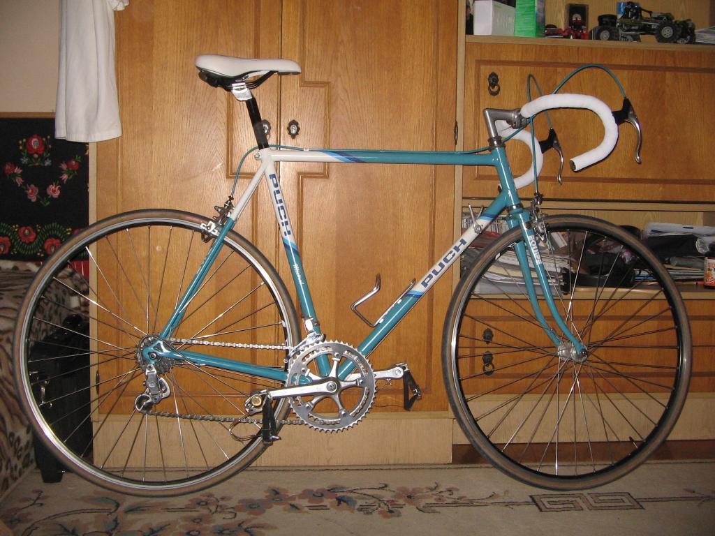

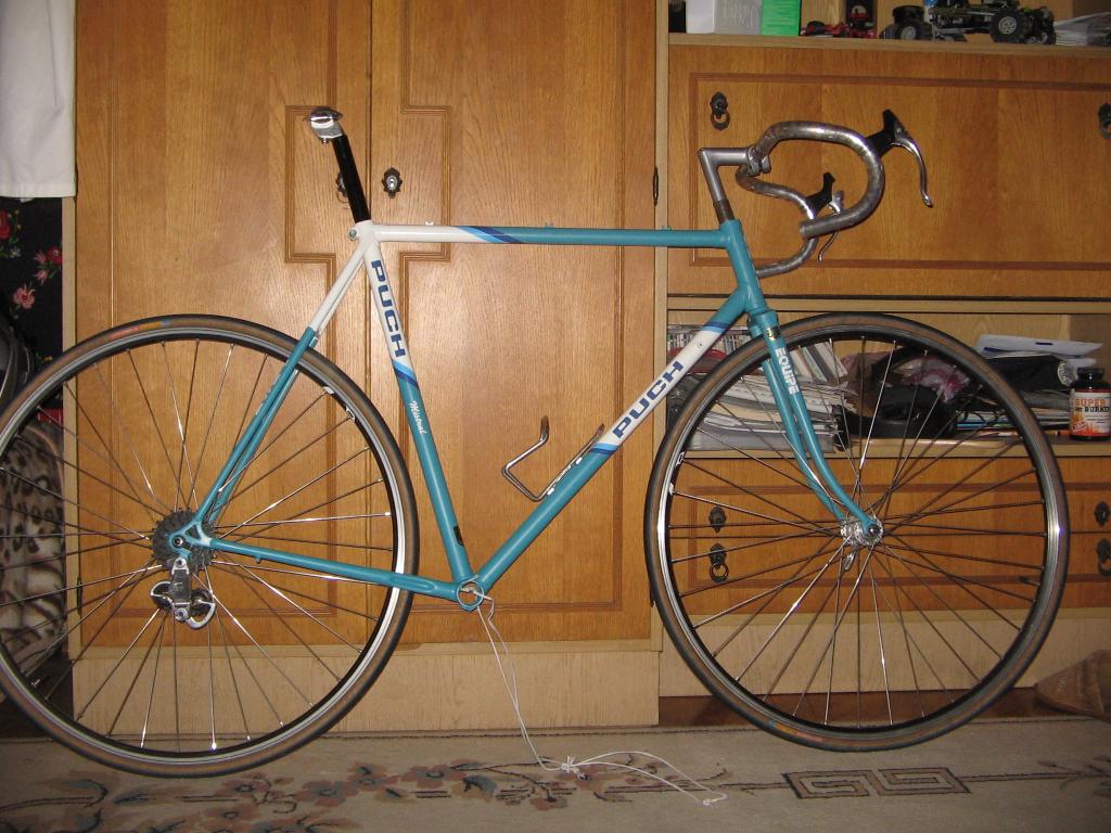

Egy napi száradást követően csak fúrta az oldalam, hogy milyen közel is járok a befejezéséhez :) Szóval fogtam magam és minden matricát aprólékosan kimértem és a számára elrendelt helyre helyeztem :) Egyszerűen nem bírtam magammal és az összes lehetséges alkatrészt elkezdtem feltenni a vázra amivel egy kicsit is bicaj formájúvá változtathattam a picurt! :D
Majd végül megálltam mindazt a bűvöletet amivel ez a drágaság bombázott, hagytam neki időt, mi alatt felpolíroztam a szükséges alu alkatrészeket :) Így adva új fényt a féktesteknek vagy ép a váltókaroknak :)
Közeledett a vég és ismét a festékszóró mögött találtam magam, ahogy lakkozom az elkészült művet :) Több réteg lakkal borítottam be a vázat, hogy kellően masszív réteget érjek el :)
Majd a harmadnapon megunva a várakozást, óriási gonddal neki is láttam az összeszerelésnek és az az élmény elmondhatatlan, hogy milyen is az amikor szemed láttára kezd testet ölteni egy gyönyörű alkotás. Kívánom, hogy mindenki átérezze ezt egyszer, szerintem ilyen lehet az, ha gyereked születik :) És egyszer csak ott állt előttem teljes pompájában. Erről jutott eszembe Juhász Gyula: milyen volt szőkesége :)

Majd végül egy komoly érdeklődővel egyeztettem, akkor még teljesen tudatlanul, hogy júni 18.-án szerdán jön megnézni :) Éreztem a levelén, hogy szinte már szerelmes lett belé emberünk :) Majd egyszer csak leesett, hogy hohó, hát szülinapomon adom el a bicajt?! És igen, előtte még egy fotózást tartottam a kedvencnek, majd az egyeztetett helyen találkoztam Gáborral és kipróbálta, beszélgettünk és megkérdezte, mint sokan mások is: Ha ilyen szép lett, akkor miért adom el? De már mondtam 4. bringának lenni nem olyan jó még akkor sem, ha szívemben a 2. és igen, ha ilyen szép lett, akkor meg is érdemli, hogy valakinek az első legyen a szívében :) Így hát kicsi puch új gazdára lelt és én is boldogabb vagyok a tudattal jó helyre ment :) Ezentúl a pesti flasztert koptatja a drága és remélem sok-sok ezer örömteli baleset mentes kilométerrel szolgálja majd szeretett gazdáját.

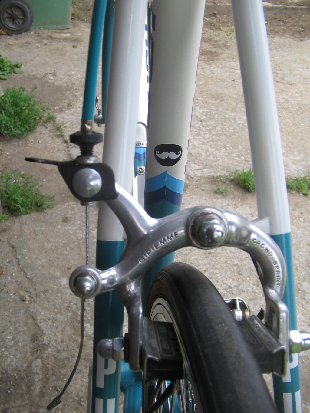

A kepeken mind ket fek
A kepeken mind ket fek gyorskioldoja ki van akasztva.egyebkent szep lett.
