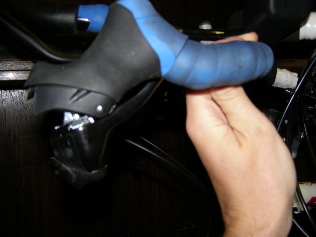

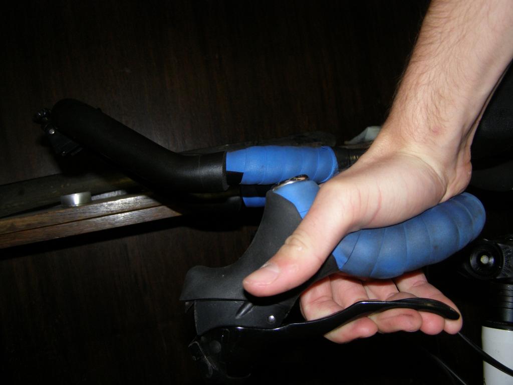

Már egy korábbi posztomba kérdezgettem a jó népet, hogy milyen megoldást tudna ajánlani a Bullhorn + váltó megoldásra. Jöttek az érdekesebbnél érdekesebb megoldások, némelyik egészen horrorfilmbe illően nézett ki. Végül az eredeti elképzelésemnél maradtam, hogy egy outis-fékváltókart toszok a végére azt jól van.
A tartó bilincs szépen passzolt rá, mert 24 mm-s akárcsak a kormány vége, de a száraz próbánál nem várt nehézségek léptek fel. A probléma az, hogy a fékkar nem tudja kijárni az útját végig.
Egyfelől a geometriája miatt ér előbb a kormányhoz mint kijárná az útját,
másfelől pedig azért, mert nem maga a fékkar a váltó, hanem lényegében a fékkar alá van bepakolva a két váltókarocska ami fel és le váltana és ez útba van a fékkar behúzásánál.
Most jönne a két konkrét kérdés feltevése:
  1. Tudna-e valaki mondani egy pontos gyártó és termék nevet amivel az első képen látható rendszer megvalósítható? Vagyis ahol a fékkarnak nagyobb a markolható része és/vagy a fékkar maga a váltó és hüvelykujjal lehet leváltani és/vagy nem ilyen hegyesszögben álla fékkar és nem ér bele bullhornba ezáltal.
  2. Ha pedig senki nem tudna mondani, akkor tudtok-e olyan boltot/shimano viszont eladót ahol több ilyen váltót is meg lehet fogdosni és szárazba rápróbálni a kormányra, hogy működik-e akár használtan akár újonnan nekem 8 csak elegem van már abból az 58 centis baseball ütőből ami most van a gépemben.
Hogy milyen ronda kókányokat

Szóval még1x érthetőbben: az a baj a fékváltó karokkal, hogy hosszúak és olyan szögben áll a legtöbbjük, hogyha felrakod a bullhorn végire és meghúzod, előbb hozzáérnek a a kormányhoz, mintsem végére érnének a maximális kihajthatóságuknak. Vagyis míg a montis váltó kart kiakasztva tövig húzhatom a fékváltókat nem annyira.
Különböző mértékben:
1.)A Sunrace R80 alig volt meghúzható és beleért a kormányba.
2.)A shimano 105 egész jól volt huzigálható és ha enyhén sréhen kiflé tettük fel akkor majdnem végig kihúzható volt.
3.)Anyám faszijának a keróján a St-2303 úgy tűnik végig kihúzható, de a csak a féltestet akasztottam ki a bowdeneket inkább nem szedném ki a próbálkozáshoz. Vagyis lehet annak is még lenne egy minimális kihúzhatósága csak a bowdenek visszafogják.
