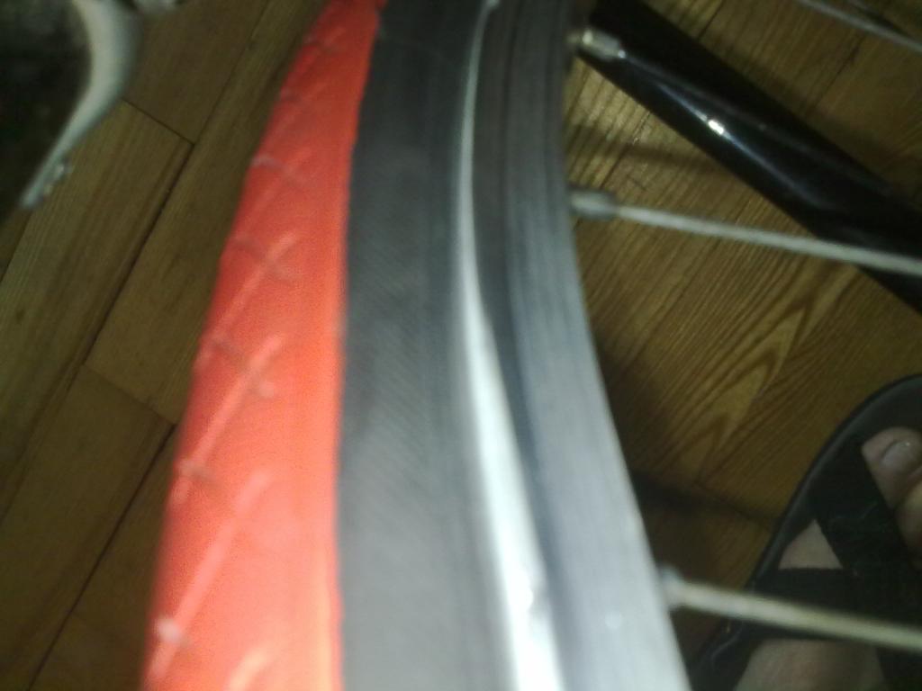

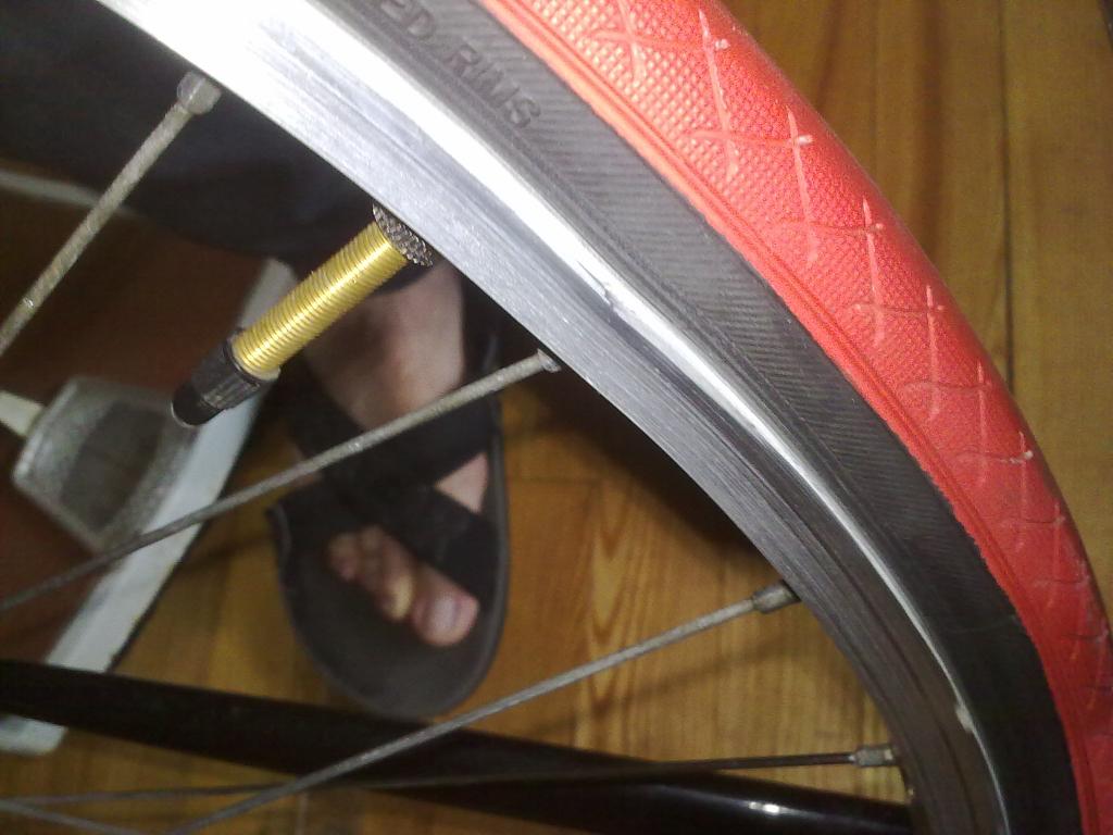

Ez a poszt egy nem betervezett, mert sikerült tegnap egy nem betervezett, ugyanakkor kiegyenesíthetetlen kidudorodást raknom a hátsó kerekem felnijébe. 8-as is van, de az a kisebb gond. A felni oldalra dudorodik ki, mintha valaki belülről rácsapott volna vésővel vagy kalapáccsal.
Tehát a centrírozás nem oldja meg a problémámat. Vagyis sürgősen hátsó kerékre lenne szükségem legalább, de akkor már mind2-t cserélném, mert az első még rosszabb állapotban volt egészen tegnapig mint a hátsó.
Amibe kéne: http://www.testbike.hu/velemeny/orszaguti/csepel-torpedo-3
Ami most benne van:
Első: Csepel felni 622x23 megnevezhetetlen kerékagy.
Hátsó Sunrims z19 felni 622x23 szintén jobb ha nem tudom milyen agy. 7-es kazettás fogassorom van hozzá.
Amire szeretném cserélni: hát igazából azt se tudom,hogy ugyan ilyen vastagságú kerekeket kéne-e bele tenni vagy vékonyabbra váltani. A lényeg az lenne, hogy bírja, hogy le és fel ugrálok vele a padkákról és néha átugrok vele 1 kátyút. A súly az annyira nem számít, mert úgyis egy 5 kilós lánccal a derekam köré tekerve járkálok meg van egy 1,5 kg-os U-lakat a táskámba a néha 1000 oldalas könyveim mellé. A canga úgy 12-13 (esetleg 14)kg így nekem pont jó. Szóval se több se kevesebb ne legyen. Főleg több.

Én azt tudnám javasolni amit
Én azt tudnám javasolni amit a Van Der Plaas könyvben olvastam ilyen esetben, fogsz egy megfelelően vastag lécet ami befér a felnibe aztán, gumi/műanyag kalapáccsal kiegyenlíted, de mivel nem ez volt az igazi kérdésed, így, amit nekem is ajánlottak, Vuelta Airline 1: http://www.testbike.hu/velemeny/felni/vuelta-airline-1 vagy oúti felni: Altrix Spider: http://www.testbike.hu/velemeny/felni/altrix-spider
Tudtommal mindkét típust sok fixis használja. Remélem sikerült segítséget nyújtani.
Update: Amúgy én is spider-t használok oútimon elöl radiálba hátul 3kereszttel fűzve, nem akartam már nagyon reklámozni, de ha 95kg-os embernek elhiszed, hogy 35-tel végig teker szinte minden hétvégén olyan foltozásokon ami nyomokban utat is tartalmaz és a hátsónak centrírra 1000km után volt csak szüksége akkor merem ajánlani. Elől radiálba fűzve b*szott jól néz ki és a küllők felől hallom, hogy húzni kellene rajta (csak nem akarok tojást rakni bele), de 8-as szinte nincs is. Ha ezt elhiszed, akkor bízol bennem, ha nem az is érthető emberi reakció :D
Mellesleg, ha nem minden áron sürgős, (bár gondolom, ha nem lenne az, nem írtál volna ide) akkor vaterán most sok kereket találsz egy bizonyos felhasználónál (aki nem én vagyok és nem is reklámozni akarom), ha ez érdekel akkor utána nézek neked és privátban megdumáljuk.

Igazad lehet a
Igazad lehet a kiegyenesítésben, mert szinte nincs olyan a világon amit ne lehetne megmcgywerölni, de nem biztos, hogy érdemes, mert már elégé meggyengült a szerkezetes és amúgy is 1 elég széthajtott kerék. Kiegyenesítem, de a következő egyenetlenségbe még jobban összetörik...
