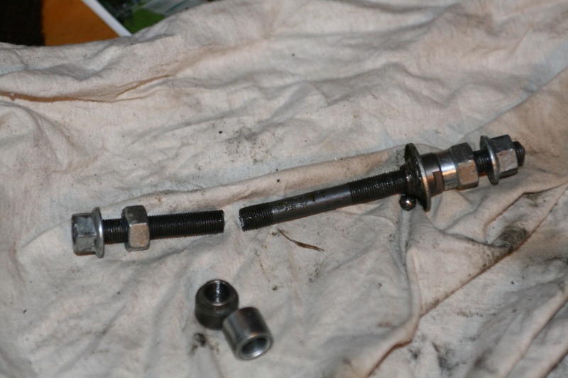

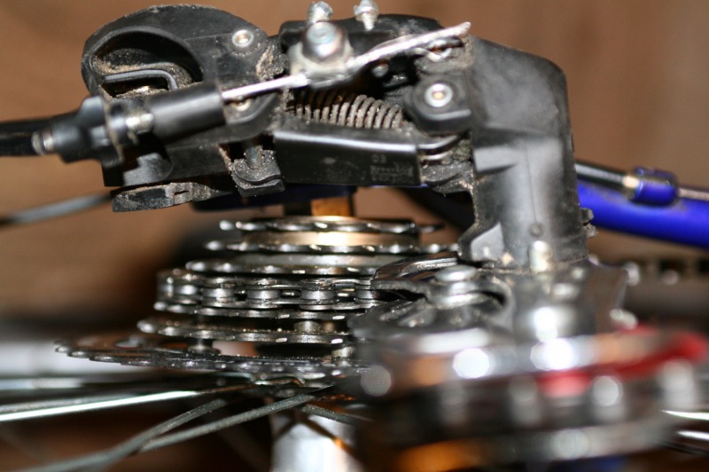

Egy órája kb. volt egy nagyszerű fáradásos hátsó tengelytörésem. Baleset hála Istennek nem történt, éppen kilőttem a lámpától, amikor blokk. A váltó (Shimano Tourney TX-30) alsó része (talán ezt hívják kanálnak) kicsit S alakú lett. Ami a nagyobb gondom, hogy vitte magával a papucsot is. Legalább fél centit begörbítette. És mintha a fogaskoszorú sem állna jól, de ezt majd még megnézem. Küllők megmaradtak.
Kérdésem: Mit kell ilyenkor még megnézni, cserélni?
A váltó az tuti csere.
Esélyes, hogy az agy is repedt?
És a legnagyobb gond: a váz. Median (Magellan) acélvázról van szó. Brutál nehéz, strapabíró, de már amúgy is kopott. Érdemes próbálkozni a visszahajtogatással, vagy már ne bízzak benne? Gondolom, nem kis erő kell hozzá, és elég nehéz is lenne pontosan kivitelezni.

Félreértettelek, amíg nem
Félreértettelek, amíg nem volt kép. Azt hittem, a vázra van hegesztve a papucs, és az hajlott el.Tehát az a típus, amibe menetes váltótest csavarható, de ezen a tengelyre kell fogatni a váltótestet. Ha vázat veszel, mindenképp alumíniubpapucsos vázat vegyél, pont az ilyen esetek miatt találták ki. A cserélhető papucs a leggyengébb része a váznak, így baj esetén se a váltótest, se a váz nem deformálódik, csak az.

szerintem csiszold le a
szerintem csiszold le a festéket a papucsról, hogy lásd, repedt-e a papucs. ha nem, akkor nincs baj. ha repedt, akkor is meg lehet csinálni. repedés mentén felvágni, meghegeszteni, visszacsiszolni. közben persze ki is egyenesíteni. nem egy nagy etwas, de rendes szervizben megcsinálják neked jól. mivel az acélváz nem törik, nem aggódnék annyira (tudom, a te életed, te félted).
ogreflikker
Jaxon képe
Osztom a véleményt. Én
Osztom a véleményt. Én már láttam komolyabb deformációt is, és azt is vissza lehetett hozni törés nélkül. Nem tűnik súlyosnak. Ha a másik papucs nem sérült, akkor az jól szolgálhat támpontként. Én a következőt tenném: jóféle 10es acél menetes szárat tennék a papucsba. két anya között jó nagy (kb 30mm átmérőjű), vastag alátéttel behúznám a papucshoz úgy, hogy szépen illeszkedjen mindkét oldalon. A menetes szár egyik végét a túlsó papucs belső széléig engedném, a másik vége lesz az erőkar. Ha meg van húzva a cucc, akkor megmutatja, hogy hová nézne a tengely. Ekkor a szár segítségével a papucsot oda hajtanám, ahol a szár vége a másik papucsba illeszkedik. Célszerű egy csövet dugni a menetes szárra, valszeg el fog hajlani, de ez ezzel jár. Ha kész, szétszedem, átnézem, hogy repedt-e.
Ha a másik papucs is hajlott (bár ez nem valószínű), akkor játékosabb a dolog: tolómérő, zsineg, satu és barátai.

Lehet, hogy tengelytörés a topic címe, én mégis erre a mondatra koncentráltam:
"És a legnagyobb gond: a váz."

"egy menetes agy és racsni
"egy menetes agy és racsni legfőbb erénye, hogy minden további nélkül szerelhető"
a kazettás agy is minden további nélkül szerelhető, kb. ugyan annyi idő alatt levehető mint egy racsni, szabadon választhatók a fogszámok(akár egyesével emelkedően) a sort szét szedve, újjakkal pótolva stb...
"egy kazettás agyban törik el a tengelye, ugyanekkora szívás, és arra is mondhatod, hogy olcsó kínai szar."
igen egy kazettás agyban is eltörhet a tengely, bár még én nem találkoztam vele, racsnissal pedig számtalannal,(a képen láthatóval) még egy B+ agy is masszívabb, mint egy ilyen racsni!
nem kiabáltam, csak ne vigyünk be senkit az erdőbe! egy alternatívát kínáltam, amit jobbnak tartok mint azt amit most használ vagy elfogadja vagy nem! ennyi

Ezeken a képeken pont nem
Ezeken a képeken pont nem látszik, hogy mennyire deformálódott a papucs.
Nekem is volt tengelytörésem, ráadásul menet közben. A papucsot szépen visszaigazították a Kopaszék. Sokat nem futott utána, mert belehorpasztottam egy autó hátuljába a homlokcsövet. Ha nincs a papucsban violinkulcs (és látszólag nincs)akkor van értelme egyengetni.

Nálam ezek nem állják meg a helyüket, szerintem a váz kukába való jószág :( attól hogy nehéz meg robosztus, hajlonghat úgy mint egy alufólia. Képzeld el hogy ugyanez egy 3sávos főúton történik mikor belül vagy valamiért :) szerintem nem akarsz életveszélybe kerülni egy hajlongó váz miatt..
tehát mégegyszer tömörebben:
ha ez a tengely rendesen megvolt húzva, akkor el sem törhet, mert oldalról nagyobb erő szorítja a villasaruhoz mint amennyi a te súlyod és erőd együtt.Ha meg volt húzva, és így tört el akkor baromi egyszerű: megadta magát a váz:\

Szerintem butaságokat beszélsz. A villa azért hajlik meg ilyenkor, mert a lánc a pedálozáskor erőt fejt ki a racsnira, a racsni átadja az erőt a tengelyre, ami a törés miatt előrefele hajlik. És mivel a tengely erősen rá van csavarva a papucsra, az erőkar meg nagy, szépen elhajlik. A hajlással egyidőben a kerék síkja kikerül a váz hossztengelyéből, magyarul a "gumi belever a villába".
