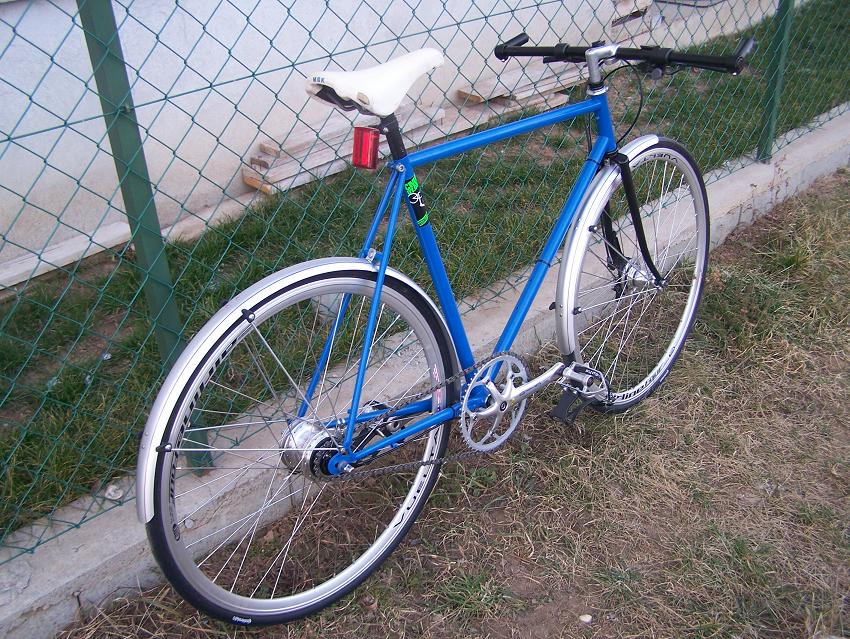

Itt a tavasz és eljött a perc, mikor kész lett - még nem 100%os - a kerékpárom. Én leginkább urban bike-nak nevezném, de ez vitatható az alkatrészek miatt. Alapja egy kékre színterezett francia Motobecane váz, ez kaptt Airline 4 felniket és Conti 28as külsőt. Ez lett hátul 7es agyváltóval és görgősfékekkel összefűzve. Maradt az eredeti villa meg a kormányszár is, amibe (itt jön a még változó rész) acél egyenes kormány, műanyag x fékkarok, ja és egy alivio 8as váltókar (szívesen cserélném bárkivel egy 7esre). Az ülés is még a régi, s cserélve lesz. Legnagyob bánatomra még normális zárra nem futotta, remélem a gerinclakat egyenlőre megvédi :S Na akkor a képek :D
ilyen voltez lett belőleez lett belőle hátulrólhátulközépenelöl

Nagyon szép, ideális
Nagyon szép, ideális városi bringa (ja, rólam úgyis tudod hogy agyváltómániás vagyok :-). Szerintem stílusban még illene hozzá egy részleges láncvédő.
Váltókart olcsón tudsz venni hozzá. Használd ki, hogy agyváltó, és le tudsz tekerni 7-ből 1-be vagy vissza egy mozdulattal.
Láncot vagy lakatot mindenképp vegyél hozzá, kár lenne ezért a szép bringáért. Balesetmentes tekerést!

Köszönöm! A te
Köszönöm! A te hozzászólásod már vártam, hisz eléggé nagy százalékban voltál befolyással a döntésemben, bár cikt 1 pillanatnyi megingásom - ss felé - de aztán occsón jött egy agyváltós szett és bumm...
Na a markolatváltóm meg van hozzá, de nekem az nagyon nem jön nekem be, de megtartottam hátha mégis. Az Alivio váltókar nagyon pöpec, csak az a baj hogy 8as :(
Ja a láncvédő. Nekem spec nem jön be túlzottan, de ha tetszene is, az 52es tányérra nem mennek rá amiket küldtél. Kissé haladósabb lett ífy mint az ajánlott 46ossal :D

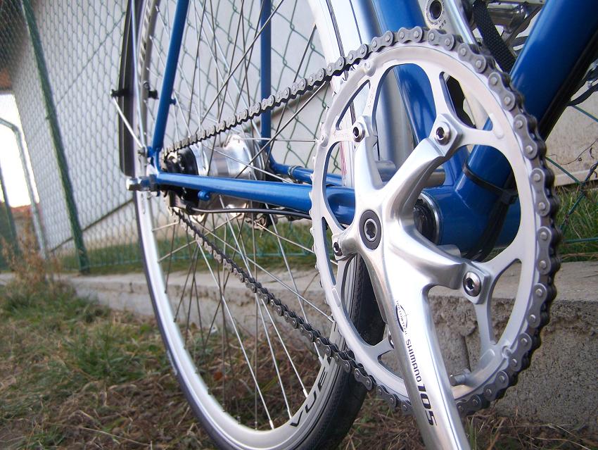

A hajtókar végül három lánctányérosról lett átalakítva?
Pistee képe
Én is "láncpárti" vagyok,
Én is "láncpárti" vagyok, ugyanazért amiért te is. :D
Igen, a hajtókar végülis a 3 tányéros 105ből lett átalakítva. Vettem hozzá 500 pénzért 5db csavar, anyával és azzal ratam fel. A képen láthatod belülre kerül az 52es mert amikor kívül (a helyén) volt, akkor érdekesen állt a lánc. Még így sincs síkba, de már sokkal barátibb mint előtte. bár ahogy néztem síkba nem nagyon kerülhet, még rövidebb tengellyel sem (ez most 118,5-ös)

Azt hiszem van octalink
Azt hiszem van octalink középcsapágy 113mm-esben, azaz 5/2=2.5mm-rel beljebb tudod rakni a láncot. Ha az túl sok, akkor veszel egy 1mm-es középcsapágy-alátétet, ez tulajdonképpen egy acél alátétgyűrű, megfelelő átmérővel, normális bringaboltban szokott készleten lenni.
Mennyire rossz most a láncvonalad? Így tudod megmérni.
Pistee képe
Ez nincs meg magyarul
Ez nincs meg magyarul véletlen? Így nem sokat értek belőle. Esetleg el tudnád magyarázni?

A hátsó láncvonal adott,
A hátsó láncvonal adott, megtalálod a Shimano honlapján, itt. Ha befelé állnak hátul a fogaskerék fogai, akkor 40.3, ha kifelé, akkor 45.3 mm.
Az elsőt pedig így mérd meg. Mennyi lett az első? Írd meg. Kivonod a hátsót belőle, és megvan, mennyit kell igazítani.
Pistee képe
az első 46 mm. hogy érted
az első 46 mm. hogy érted h befelé vagy kifelé állnak a fogaskerék fogai?? gyanítom befelé állnak mert most inkább van 5,7 mm eltérés, mint 0,7 mm ...bár lehet én látom rosszul.

Ezeknek a fogaskerekeknél a
Ezeknek a fogaskerekeknél a rögzítés síkja kb 2.5mm-re van a fogak síkjától, és fel lehet rakni mindkét irányba. Kivéve a nagyon picit (16 fogas), mert annál az agyhoz ér a lánc. Szóval valószínűleg ha megfordítod, akkor tökéletes lesz a láncvonalad, ingyér :-)
NE te állj neki, mert egy rugalmas acélgyűrű tartja, csavarhúzóval le- és felszenvedni szívás, meg összekarcolhatsz dolgokat, vidd el bringaboltba, nekik lesz célszerszámuk hozzá, 2 perces munka.
Pistee képe
Köszi a tippet. Egyébként
Köszi a tippet. Egyébként nézegettem a hátsó fogast és az kifelé van. De próbáltam jobban szugerálni a lánncvonalat, de biztos hogy nincs 5,7 eltérés, Inkább 1 mm differencia lehet. Szerintem az meg benne van a tűréshatárban.

Csinos lett. Majd írd meg a
Csinos lett. Majd írd meg a tapasztalatodat, ha a hozzávaló váltókart használod! ;-) Én is goldolkodom 1-2 év múlva agyváltóban.

Köszi a dícsérő
Köszi a dícsérő szavakat! Még csak egy laza próbakörig jutottam vele, de nagyon patent. A váltást igyekszem ezzel a váltókarral nem erőltetni, de azért probálgattam és a váltás nagyon finoman megy. 52es tányérral meg nagyon megy. Gondolkodtam kotábban hogy elöl 2 netán 3 tányér maradjon, de a próbakör után kiderült hogy abszolút nincs rá szükség. Köszönöm a linket, ezaz ami nekem kell. Keddem megyek is és megrendelem. Akkor teszek vele meg komolyabb távot (Keleti-Etele-talán Móricz-Pólus-Keleti) utána jelentkezem...
